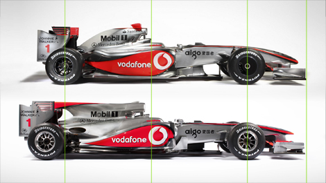

Sur le site de auto123, ils disent que l'augmentation de l'empattement de la MP4-25 est de 25 cm :shock:
http://www.auto123.com/ArtImages/115447 ... inline.jpg
Il va y avoir du sport pour prendre les virages serrés :mrgreen:
NB : on parle d'une moyenne de 15 à 20 cm normalement. Le plus petit étant l'idéal :wink:

25 cm c'est pas du tout du bon boulot,sur la Ferrari on est plus proche des 15cm je crois.
J'espere que chez Renault ca sera 5cm 8)

Etonnant la longueur de cette Mclaren, mais bon ça pourrait pas l'empêcher d'être rapide !
Re: Saison 2010
Messagede nibbler » Sam 30 Jan 2010 12:08
un empattement long est mieux pour les virages rapides...........reste a voir quels sont les virages les plus nombreux/pénalisant tout au long du championnat...............

Les empattements 2009/2008 etaient fait au mieux, un empattement plus long c'est pas forcement mieu, la F2007 en avait souffert.
Avec les nouveaux pneus avant ca change peut etre un peu mais bon, si c'est vraiment 25cm c'est enorme

Chui pommé sur votre définition de l'empattement à 25cm chez la McLaren là.
Pour exemple, la R25 avait un empattement de 3100 mm, si je me réfère à la définition ordinaire je dirai que c'est la distance séparant le milieu de roues avant et arrière d'un même côté d'une voiture....
Donc, là, on parle de 25, 20, 15cm, ca rentre pas là... :mrgreen:
Eclairez moi là, chui peut être une quiche, mais j'aime comprendre aussi :mrgreen:

Il parlait d'une augmentation de l'empattement de 25cms pour la nouvelle McLaren par rapport à celle de l'an dernier. Pas d'un empattement de 25cms. ;)

L'idéal est d'avoir le même empattement qu'en 2009. On sait que le réservoir doit être entre le dos du pilote et le devant du moteur et comme le volume double, son épaisseur va aussi augmenter. Il est interdit par le règlement que le réservoir entoure le pilote.
Pour minimiser cette augmentation de l'empattement, il faut réduire l'épaisseur de la boite de vitesse et autres accessoires du moteur, utiliser l'espace dans les pontons etc...
Il faut trouver un bon compromis car un empattement long = plus de stabilité dans les freinages et accélérations; un empattement court = plus d'agilité dans les virages serrés (une moto prend mieux un virage en épingle qu'un autobus de 45 places ).
